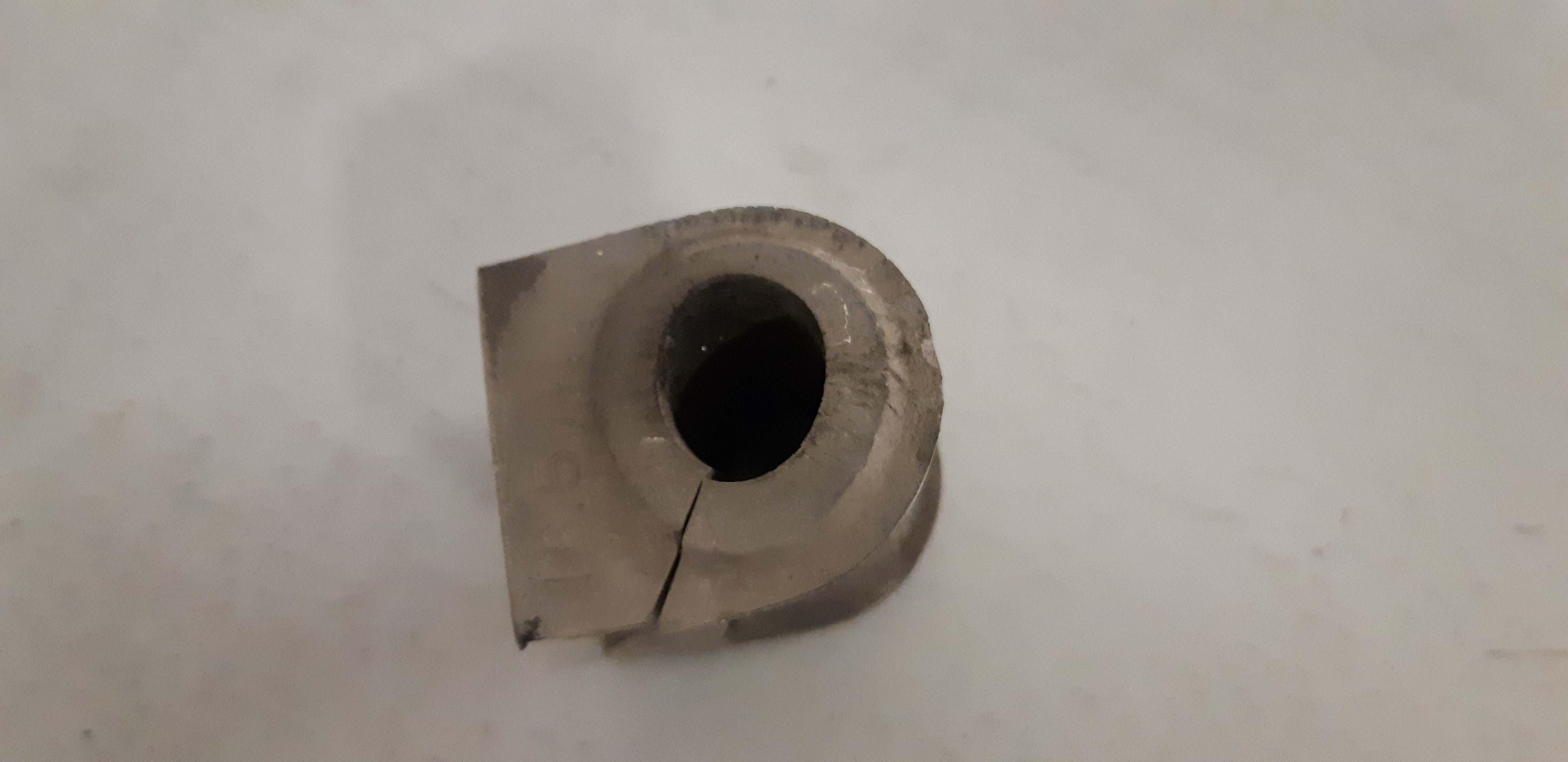

voila , l'ancien silend bloc

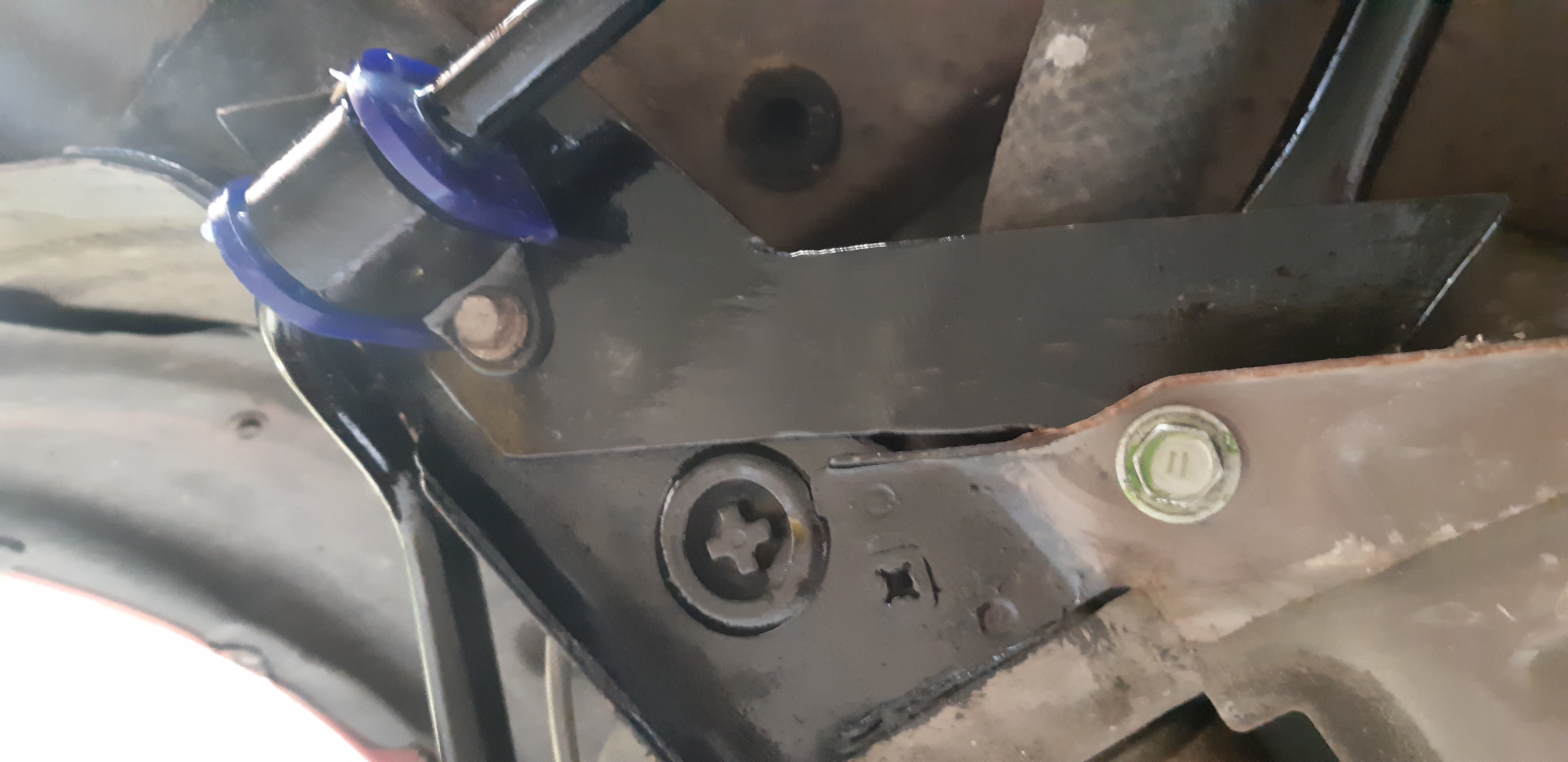

fabrication ,façon francis Mort de rire , de renfort chassis pour la fixation des barres stabilisatrices . et montage des nouveaux paliers neuf

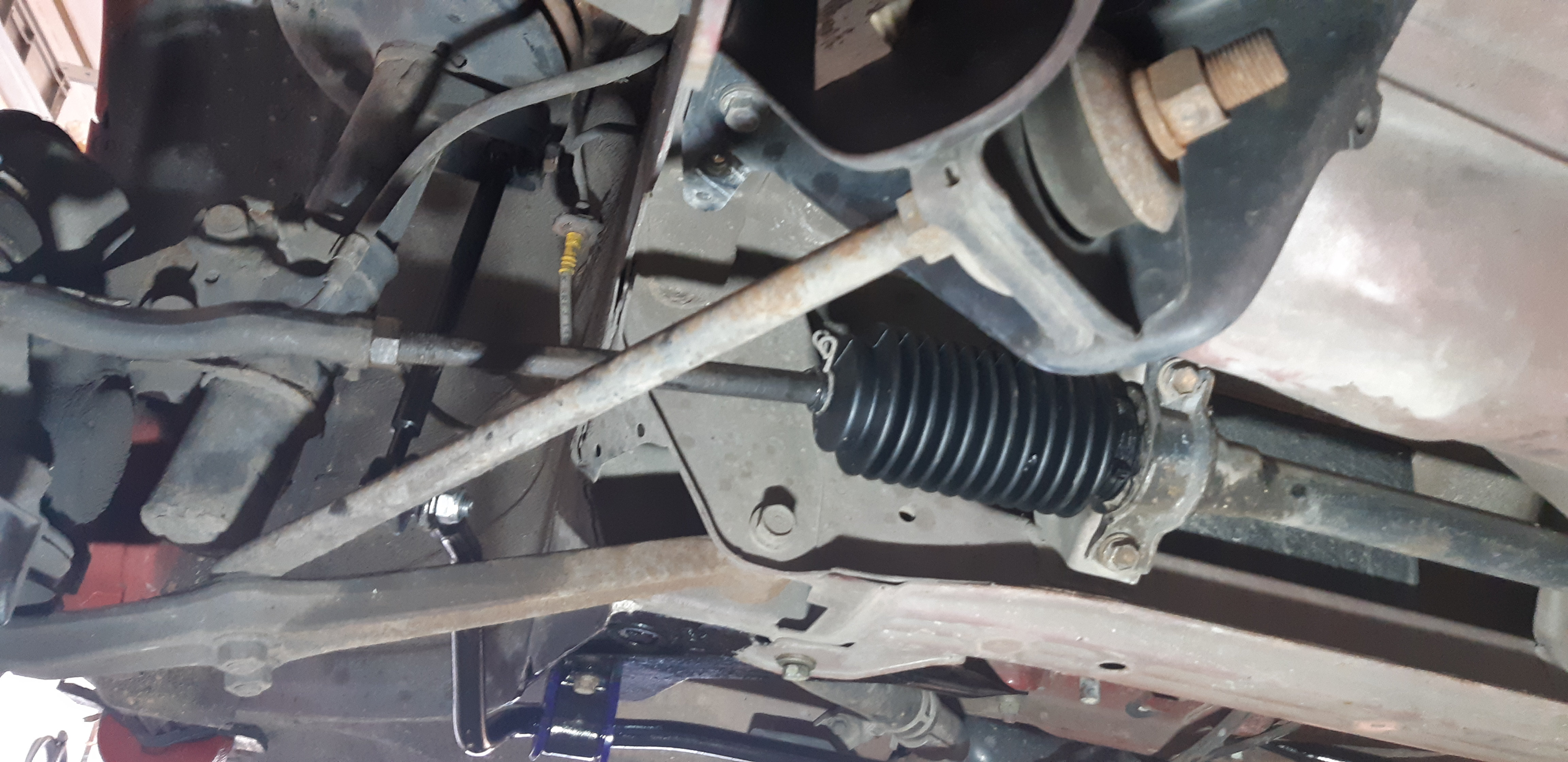

soufflets :
https://zupimages.net/up/20/13/f2vx.jpg

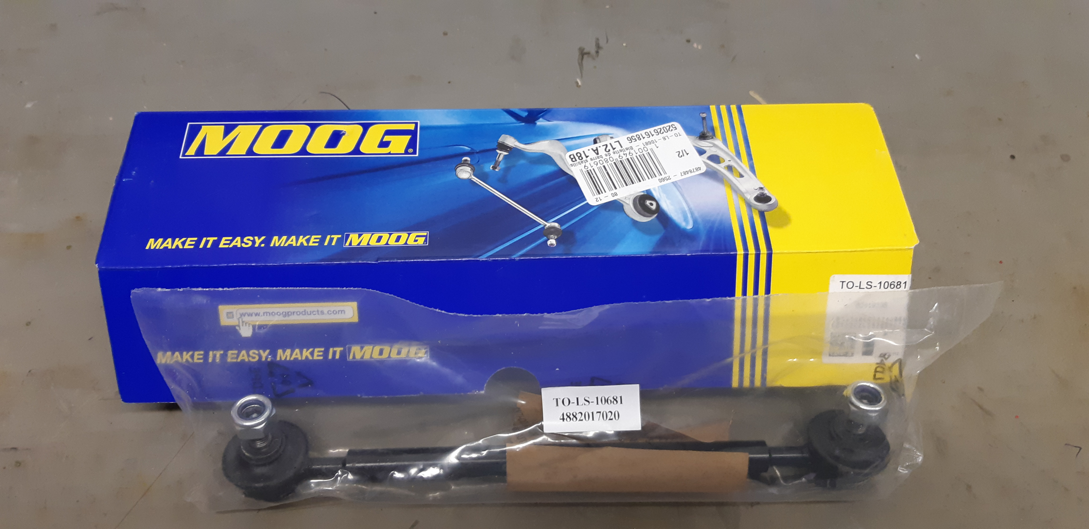

biellets de stab :
https://zupimages.net/up/20/13/z44m.jpg

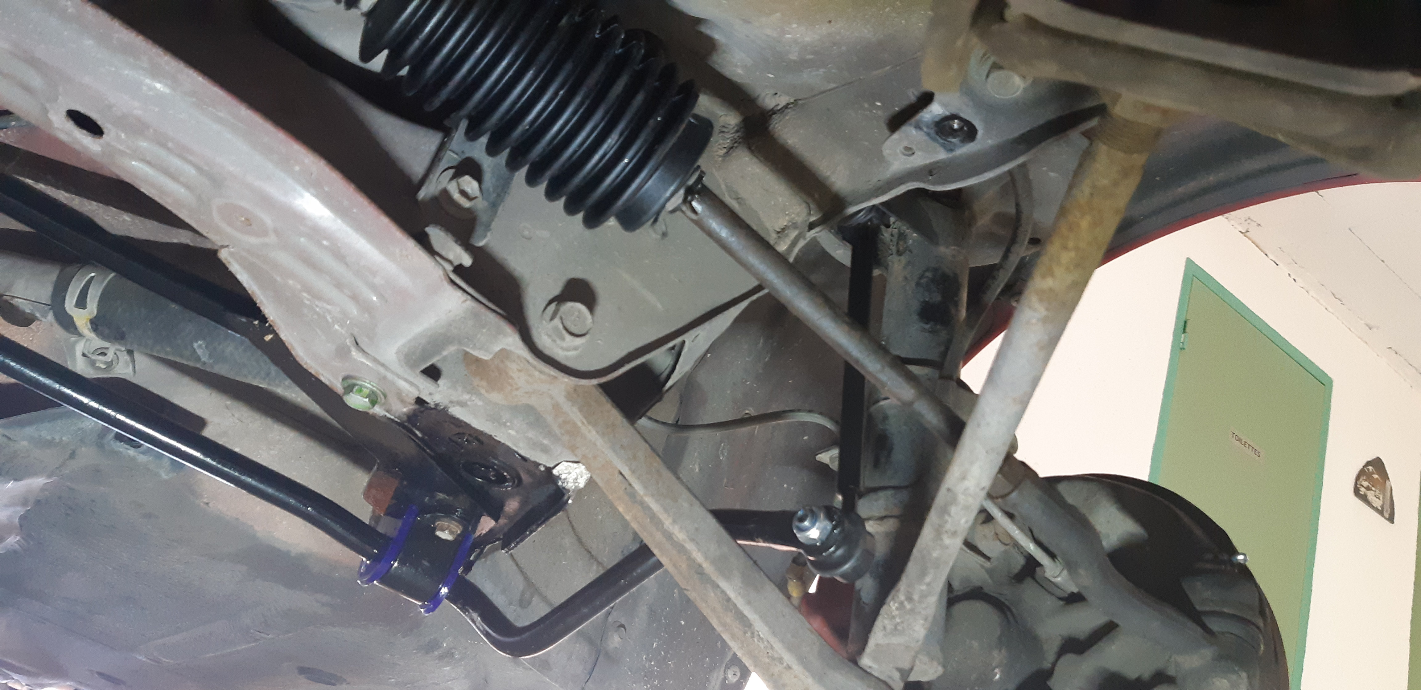

remontage de l'ensemble
https://zupimages.net/up/20/13/9buu.jpg
https://zupimages.net/up/20/13/muvc.jpg

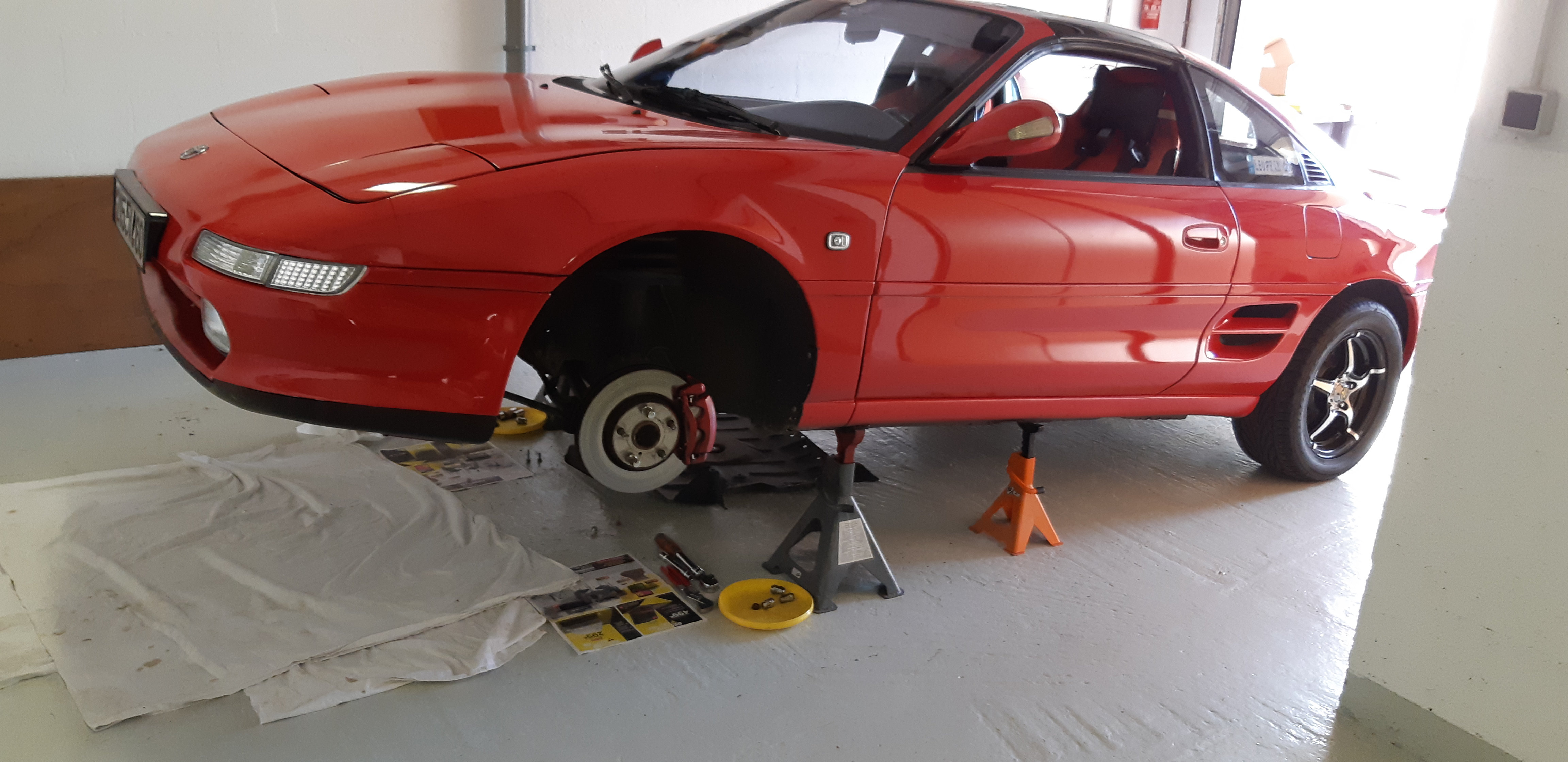

voila ; la belle est prete pour le metting : Clin d'oeil
https://zupimages.net/up/20/13/wxuv.jpg
meme pensè au copains :96:
en esperant vous revoir bientot Très content
