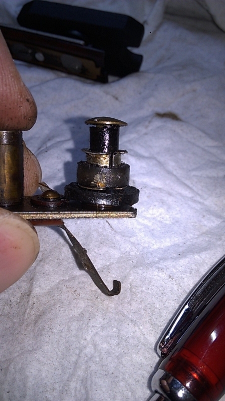

tu aurais les dimensions de la bague noire autour de l'insert (hauteur & diamètre externe) ? je ne vois pas de quelle pièce tu parle ! si c'est celle que je pense, ce truc est tout ce qui reste du flotteur, mais précise moi la question, stp ?
et les poids :
- un ensemble complet: ok dès que je peux.
- tout sauf le flotteur: il suffira de déduire le flotteur ( qui fait 7 gr) de l'ensemble.
Sinon tu confirmes bien, dans le flotteur, il a cet anneau qui est noyé qui n'est pas de la même matière ? heu...tu parle de l'anneau dont je parle au dessus ?
MessagePosté le: 11 Avr 2018 18:38
flooo
Inscrit le: 11 Juin 2014
Messages: 27
non bah c'est nickel, je voulais déterminer le poids du flotteur seul mais comme tu l'as donné Clin d'oeil
sur cette photo :
il y a une bague autour de l'insert métallique, quand tu as explosé le flotteur, cette bague était noyée à l'intérieur mais elle n'est pas venue avec le reste car d'une autre matière, tu confirmes?
Il me faudrait son diamètre et sa hauteur Sourire
le poids aussi de l'insert & de la bague mais là soit faut découper, soit faut peser à la manouche Mort de rire

Normalement les mesures sont là, reste à connaitre des poids et surtout vérifier le fonctionnement électrique de la sonde donc la prochaine étape ce sera d'en avoir une à dispo.
Le flotteur est dessiné, j'ai déjà imprimé un proto mais le but serait que ce soit changeable facilement.
Reste à placer le curseur sur ce "facile", une pièce en 2 parties serait un choix possible, on casse l'ancienne flotteur & on vient clipser/visser le nouveau.
Le soucis c'est que ça ajoute du poids, et le poids c'est un ennemi car faire une pièce qui flotte, ça marche je l'ai déjà mais elle doit supporter le poids d'un insert & continuer à flotter.
