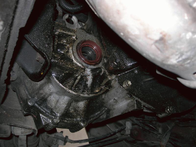

Voici un petit topo avec photos pour le remplacement des joints spi boite/cardans. Rien de sorcier, mais si ça peut aider des gens comme moi qui ne sont pas de grands mécanos…
1) La pochette de joints dans les 38 €, la réf (pour boite rev3) : 04331-17020
2) Vidanger la boite, une fois que c’est vide remettre le bouchon avec le joint (1) fournit dans le kit.
3) Avec la roue toujours au sol (ça va mieux pour débloquer) desserrer l’écrou central après avoir enlevé la goupille.
4) Lever la voiture et assurer le tout (il va falloir aller dessous…) moi j’ai mis des parpaings.
5) Démonter les tirants, voir sur la photo. Et écarter l’ensemble disque/amortisseurs, pour pouvoir sortir le bras avec les cardans, en tirant un coup sec.
6) Virer le vieux joint, avec un tournevis il vient bien.
7) Nettoyer le logement, et remettre le neuf.
8') Je me suis fais une pièce pour remettre le joint neuf (2) sans l’abimer, mais une douille de bon diamètre fait aussi l’affaire (je n’en avais pas). En tapant avec une massette sur cette pièce, le joint rentre bien droit dans son logement. Attention ne pas l’enfoncer au fond il doit venir a l’affleure de la boite.
9) Remettre le bras, là faut être patient car il y a des cannelures, faut jouer un peu, et ça y va.
10) Remettre l’écrou central du moyeu. Et remettre tout les tirants. Ne pas oublier de bien serrer.
11) Voiture à plat, mettre de l’huile de boite, (2,6 L) par le trou de remplissage, là aussi il y a un joint neuf dans le kit (1), en fait remplir jusqu'à ce que ça refoule.

Tu aurais du faire les deux cotés pour être tranquille.
Par contre si je peux rajouter quelque chose, un joint spi se monte toujours à sec.
Les autre joint qu'il te reste c'est simplement pour le coté gauche. C'est un kit de joint que tu as acheté. Tu ne les as pas pris à l'unité. Si je me trompe indique sur ta photo les quels il te reste.

Merci de ton conseil, je le saurai pour la prochaine fois, si ça refuit Embarassé
Pour le deuxième je me suis poser la question mais comme ça ne fuit pas, je me suis dit "touche pas à ça p'tit con..."
Pour ce qu'il me reste, en fait tout sauf ce qui est repéré 1 et 2 sur la photo.

Alors, sachant que tu as pris un kit de joint de boite, oui je mise comme tu la dis sur le joint spi de l'arbre primaire de la boite( donc garde le, pour quand tu feras ton embrayage.).
Ton écrou, ressemble bizarrement au écrous de cardan (sur la célica du moins, je n'ai pas regardé sur la mr.)
Et le dernier truc à gauche je ne vois pas bien sur la photo.
