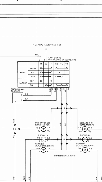

Un peu toujours occupé, c'est super lentement que je corrige les quelques défauts avant la passer au CT pour l'immatriculer (post que j'ouvrirai séparément) En attendant, j'ai réceptionné quelques pièces de UK, mais là je sèche ou plus exactement pas envie de tout tomber. Je m'explique.
Les clignotants fonctionnes sans souci, mais pas les warning, au CT même pas la peine. Donc j'ai démonté l'habillage de la colonne de direction pour me rendre compte que tout est intégré dans le bloc comodo. Bon si pas choix je tomberai le volant. car je crains que cela soit tt de même de côté là...
Ou Est-ce que mon flacher pourrait être mort pour la fonction warning mais bon pour les clignos Roulement des yeux Question
Avez vous une idée, un truc à vérifier ?

Surement pas le fusible puisque les clignos fonctionnent
Peut-être un souci (de contact ?) du côté du bouton-poussoir des feux de détresse ?

La centrale clignotante est commune au cligno et warning donc ce n'ai pas elle.
Le bouton des warning actionne une tige qui vient faire levier, a voir si elle n'est pas cassée.
Tous les fils au niveau du bloc comodo sont soudés, voir si il sont tous bien mis.

Si les clignos marchent, je dirais que c'est l'essentiel.
Commence par vérifier avec un multimètre que le bouton de warning fait bien contact avant de tomber tout le reste Clin d'oeil

Hormis que j'ai réussi en me pliant en 4 à vérifier que le jus était OK pour les cligno sur la platine, en même temps pas surpris que cela marche. Pourquoi ? Bah même si par certains côté elle encore d'origine à certains endroit (avec la poussière qui va avec) on voit bien que son ancien propriétaire à bricoler/bidouiller un peu. Mais que c'est beau par exemple de virer les baguettes de seuil de porte et de constater que dans le bas de caisse c'est ultra sain Très content
Sinon pour mon souci, j'ai descendu volant et plus particulièrement le comodo. Ce soir je vais essayer de regarder les connectiques et surtout cette histoire de petit levier. Vous tiens au fil
