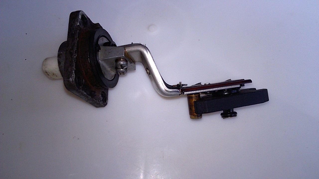

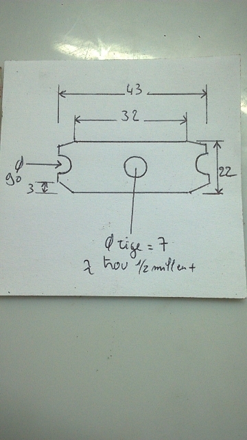

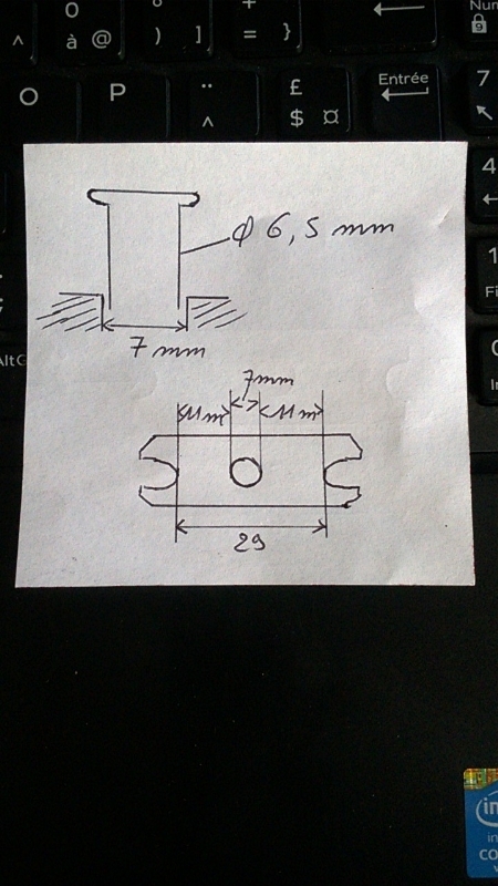

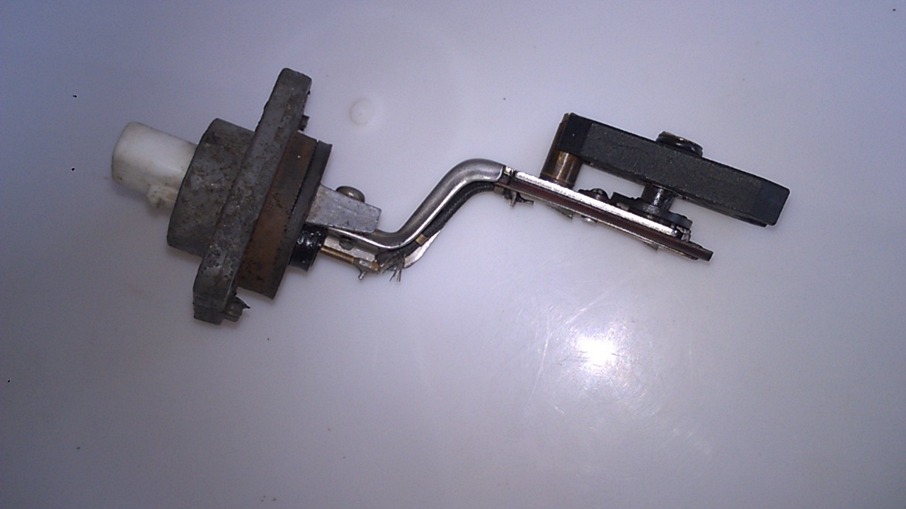

ok pour tes test, voici les photos sous tout les angles, et les cotes. Il y pas beaucoup de jeu entre la tige et le flotteur, difficile à mesurer, mais je dirai 1 demi mm .
je pense que ce serait mieux de partir sur une pièce d'un seul bloc, même si il y la contrainte de dessouder Clin d'oeil
si tu as besoin d'autres choses..

ah génial tout ça !
manque juste l'épaisseur de la pièce Clin d'oeil
le 7,5 du milieu, c'est à l'intérieur de la pièce métallique serti dans le flotteur?
vu que la pièce en métal autour du flotteur est serti en haut et en bas, ça serait plus simple en 2 parties sinon il faut aussi faire sauter cette partie et remettre un nouvel insert, ça demande un peu + de matos
Si tu as la même sonde avec le flotteur complètement explosé, pourrais-tu avoir les dimensions pour "se coller dedans"
sinon le contact se fait sur quel point? à la flèche verte ? on voit un espèce de CI j'ai l'impression, du coup je vois pas quels points doivent se rejoindre
au niveau des chanfrein sur le tour, c'est vraiment par manque de place ou c'est "pour le style" ?

oui j'ai une sonde d'explosée,et même un carter démonté avec crépine, je répond a toutes tes questions demain avec photos.
pour le "contact" c'est là qu'il y a question... Clin d'oeil
ah oui, l'épaisseur est de 7mm.

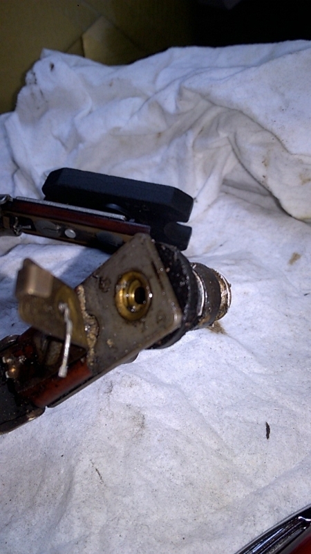

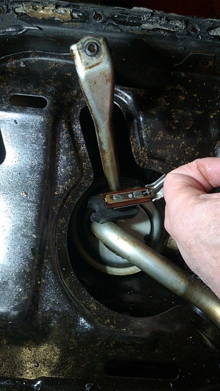

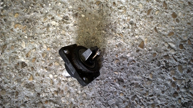

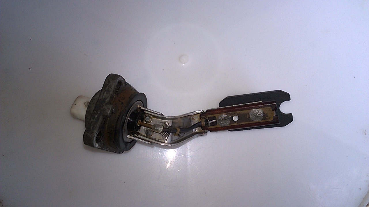

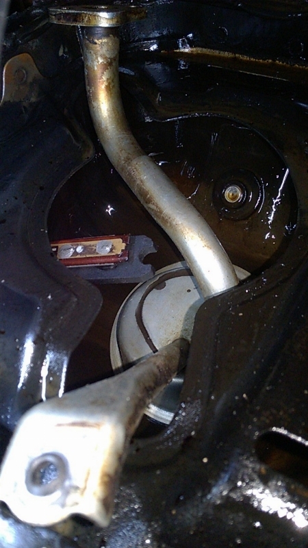

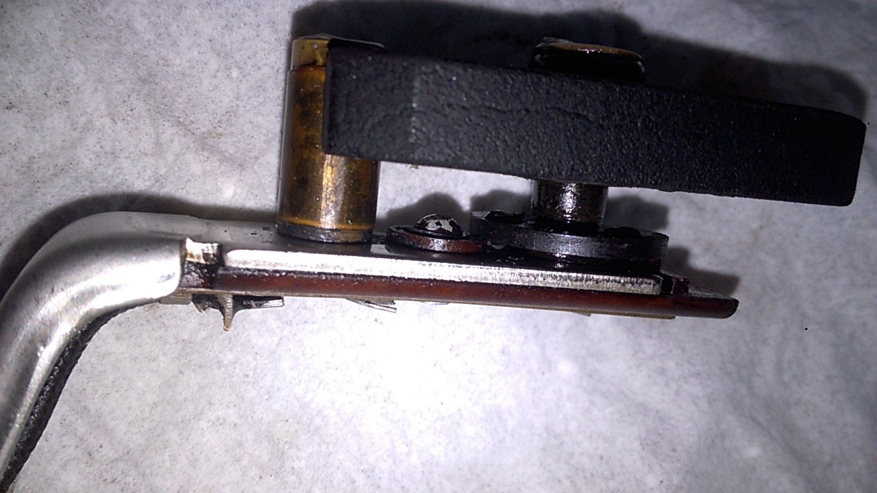

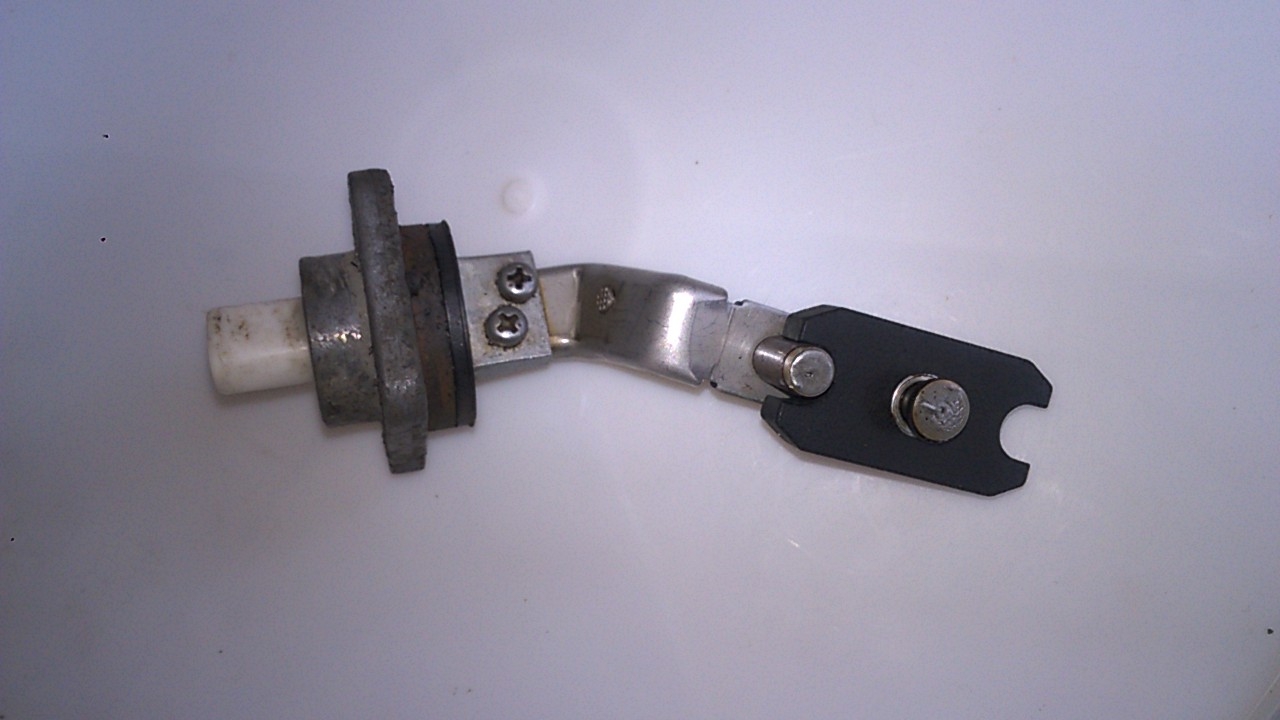

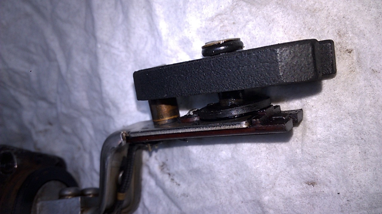

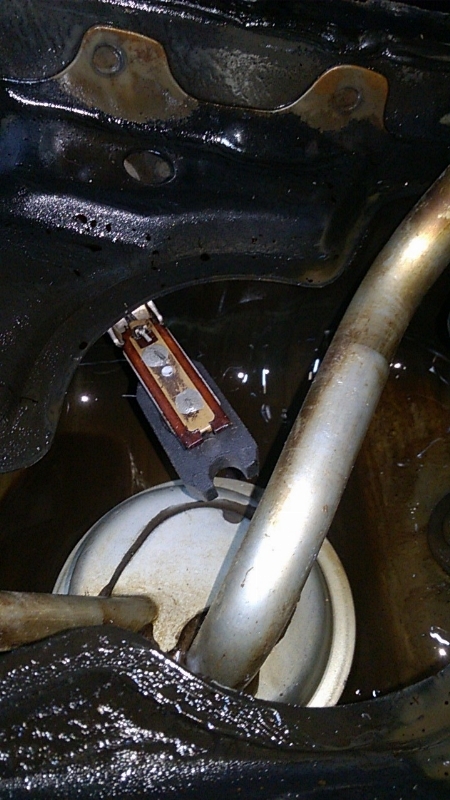

suite...
voici quelques autres photos, pas trop évident à se rendre compte, car le carter que j'ai démonté est celui d'une UK, le mien est encore sur le moteur que j'ai démonté, bon on va faire avec en attendant !
la sonde rentre plus que sur la photo, je l'ai juste présenté pour voir comment ça tombe, en fait ça ne touche pas la trémie, mais ce n'est pas loin, c'est pour ça que si on ne démonte pas la sonde avant de déposer le carter...paf le chien...ça pète. (la sonde pas le chien Mort de rire ).
j'ai remis la main sur ma vieille sonde, mais zut je ne retrouve pas l'autre bout Pleure ou Très triste
Vue de plus prêt:
Flèche Le trou est bien de 7 mm, ayant 11mm de chaque coté, et la pièce faisant 29 mm au total, il reste bien 7 mm. La tige fait 6,5 mm
Flooo, la dimension entre le rond sur l' extrémité qui n'a pas son centre au bord, vers l'intérieur de la pièce est de 7mm.
la distance entre la barre de guidage latérale et l'insert métallique coulissant est de 13mm
l'autre cote je ne peux pas la prendre sur cette sonde, il faudrait que je retrouve celle cassée, hummm !!!
Tu pourra nous montrer la vue avec toute le cote, pour etre sur qu'on ne ce soit pas trompé ?
Dernière questions, et souvent c'est celle ci qui fâche Roulement des yeux
Quelles sont tes intentions par rapport au club et esprit de partage, je sais bien que tu aurais pu aussi avancer sans nous et ces informations, mais voilà ! Veux tu en faire un business, en revendant tout ça une fortune, et/ou faire des prix sympa aux membres du club ? ou tout simplement c'est un loisirs pour toi ?
Hé oui, il faut bien en parler un jour Mort de rire

La suite, pour ceux qui suivent Très content j'ai retrouvé ma sonde HS, ouf, mais elle est morte Pleure ou Très triste
J'ai transmis à Florent les dernières cotes Clin d'oeil
MessagePosté le: 09 Avr 2018 11:06
Messages: 3758

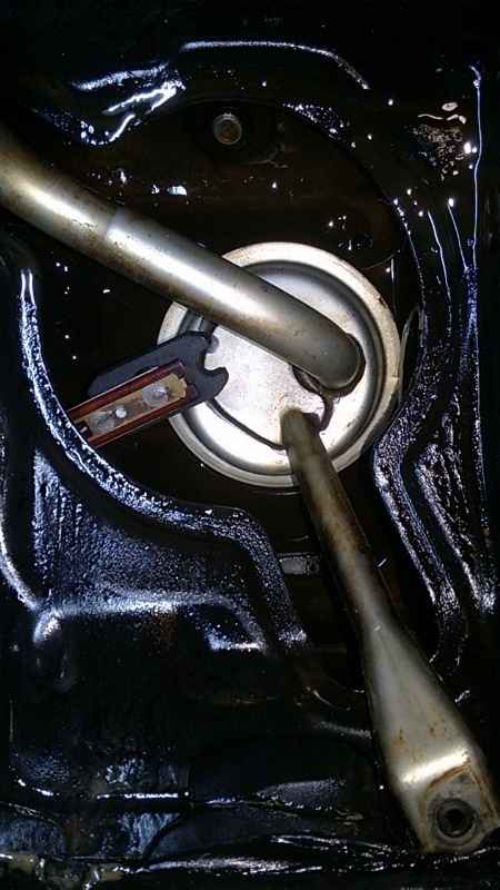

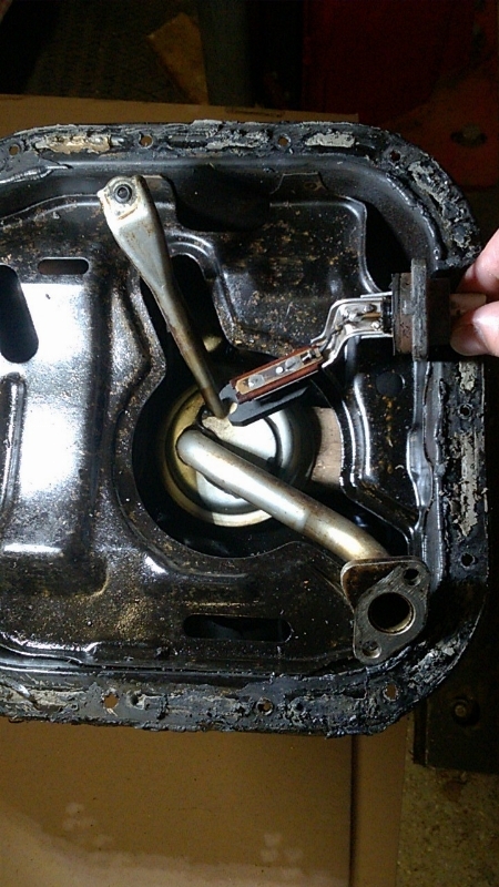

encore moi Mort de rire bon cette après midi (vive les RTT Très content ) j'ai déposé le carter avec l'emplacement prévu pour la sonde, afin de voir exactement où ce situe le flotteur par rapport à la crépine.
les photos plus haut n'étaient pas assez parlante, a mon gout. Pleure ou Très triste
l'espace entre le flotteur et la tige de la crépine, au plus pret est de 8 mm, autour et dessous, on à de la place.

ah génial ces photos, maintenant on voit clairement pourquoi ça pète tout le temps Sourire
ça laisse de la marge pour améliorer la flottabilité au cas où
