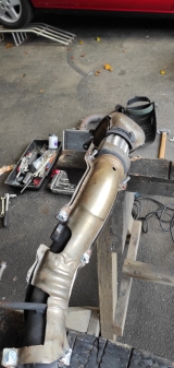

Sinon pour ton échappement tu peux aussi mettre de la bande thermique.

Je vous tiens au courant. Pour l échappement je pense que je vais essayer de remettre les pattes et les protections.
en septembre les suspensions arrière, ensuite les frein.
Avec un nouvel intermédiaire, le bruit est moins sympa…..faudra penser à autre silencieux

C est parti. En fait ça va être assez long. C est pas simplement les petites pattes à remettre sur la nouvelle. Il faut aussi remettre les parties qui sont aux extrémités de la tresse pour avoir le bon diamètre, sinon la protection thermique flotte.

Y a plus qu a remonter.
Et en profiter pour mettre les silent bloc de barre stab

Par contre j ai devisser les 4 vis de la traverse, mais la traverse ne descend pas.....je verrai ca plus tard

Tu as le silentbloc de la ligne d'échappement qui doit retenir la traverses. Clin d'oeil

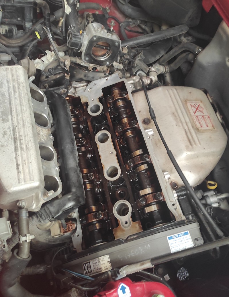

Je cherche le tuto de changement de joint de cache soupapes, je crois l avoir vu sur le forum, impossible de le retrouver.

C est bon, il est démonté……2 heure et demie….
Les vis cruciforme se desserraient presque à la main

Aujourd’hui c était nettoyage m c est dingue la couche de crasse dans cette voiture.
Sous le cache soupapes c est bien gras, j ai pas osé nettoyer à cet endroit que j avais protégé pendant le nettoyage.
Un liquide de nettoyage dans l huile et vidange pourrait faire du bien?
Dans la semaine remontage avec nouveau joint Toyota que j avais en stock. J ai commandé les joints qui vont avec les vis.
J hésité à passé en vis à tête exagonale.
A noter que l ancien joint était nickel, c est simplement que les vis étaient desserrés.

J ai pris ce type de vis.

C est remonté.
Joint de chez toy mais joints de chez auto doc sur les vis, ces derniers ont tenu 10 km….y a plus qu a prendre ceux de toy et recommencer.
