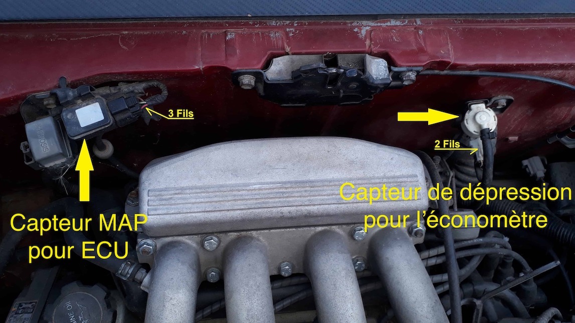

A quoi servent ces deux capteur à dépression ?

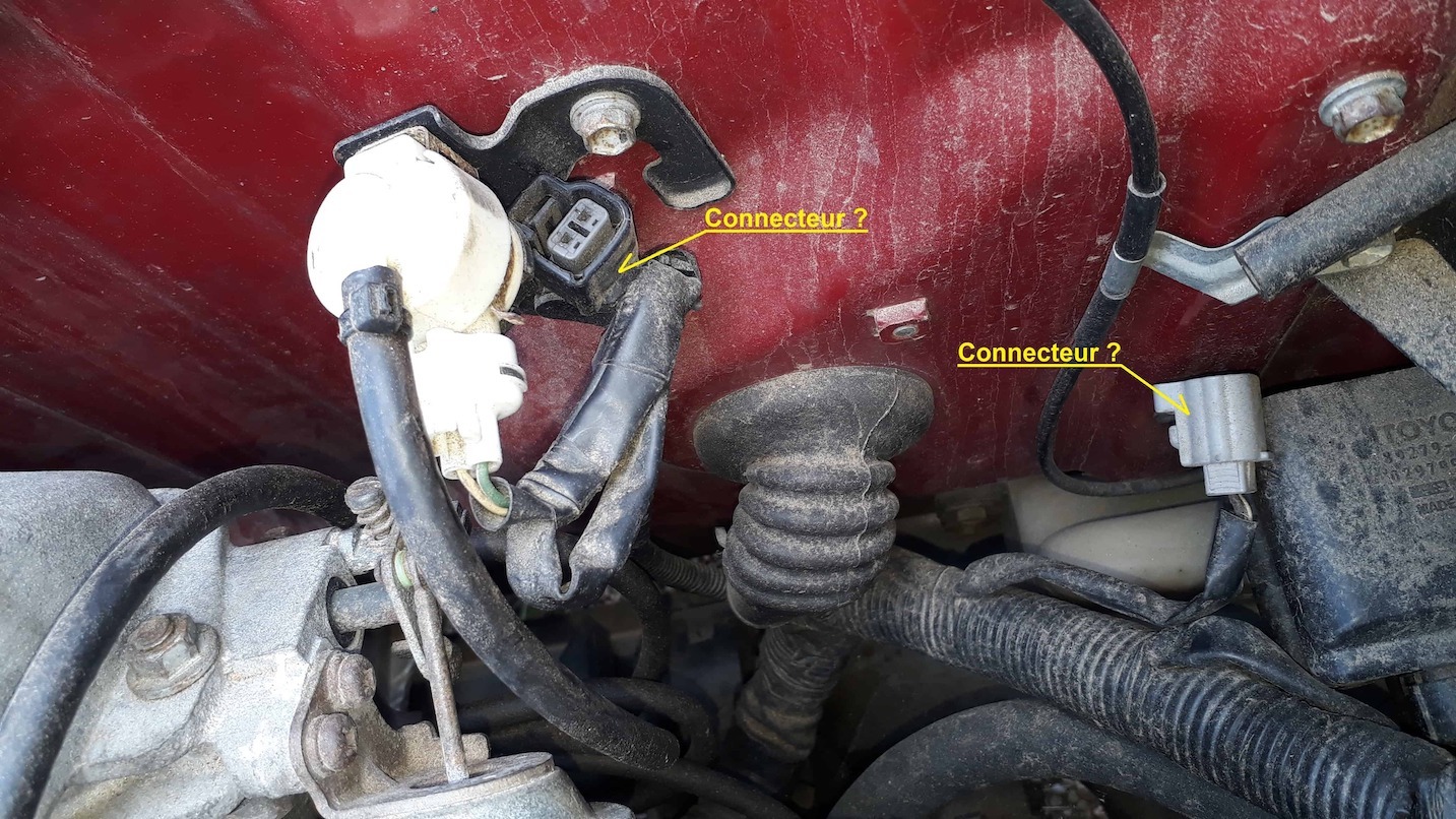

A quoi correspondent ces deux connecteurs ? Sachant qu'ils étaient déjà là lorsque le moteur fonctionnait Surpris
celle a 2 fils ,c'est pour l'ACIS
celle a 3 fils 'c'est pour la prise diagnostic

Celui de gauche sur la photo, c'est le capteur MAP, qui sert directement à L'ECU, il doit l'info de pression/depression.
Celui de droite sur la photo c'est la capteur pour l'économètre (les 2 voyants rouge et vert au tableau de bord)
Ce sont des "options", ça ne veut pas dire qu'il manque quelque chose.
Celui de gauche je pense que c'est pour la résistance variable quand il y a un catalyseur (donc pour le coup je pense que tu n'en a pas). et la fiche de droite c'est surement quand il y a la clim, ici serait une valve de régulation de ralenti quand la clim est enclenché (tu ne dois pas avoir la clim)
