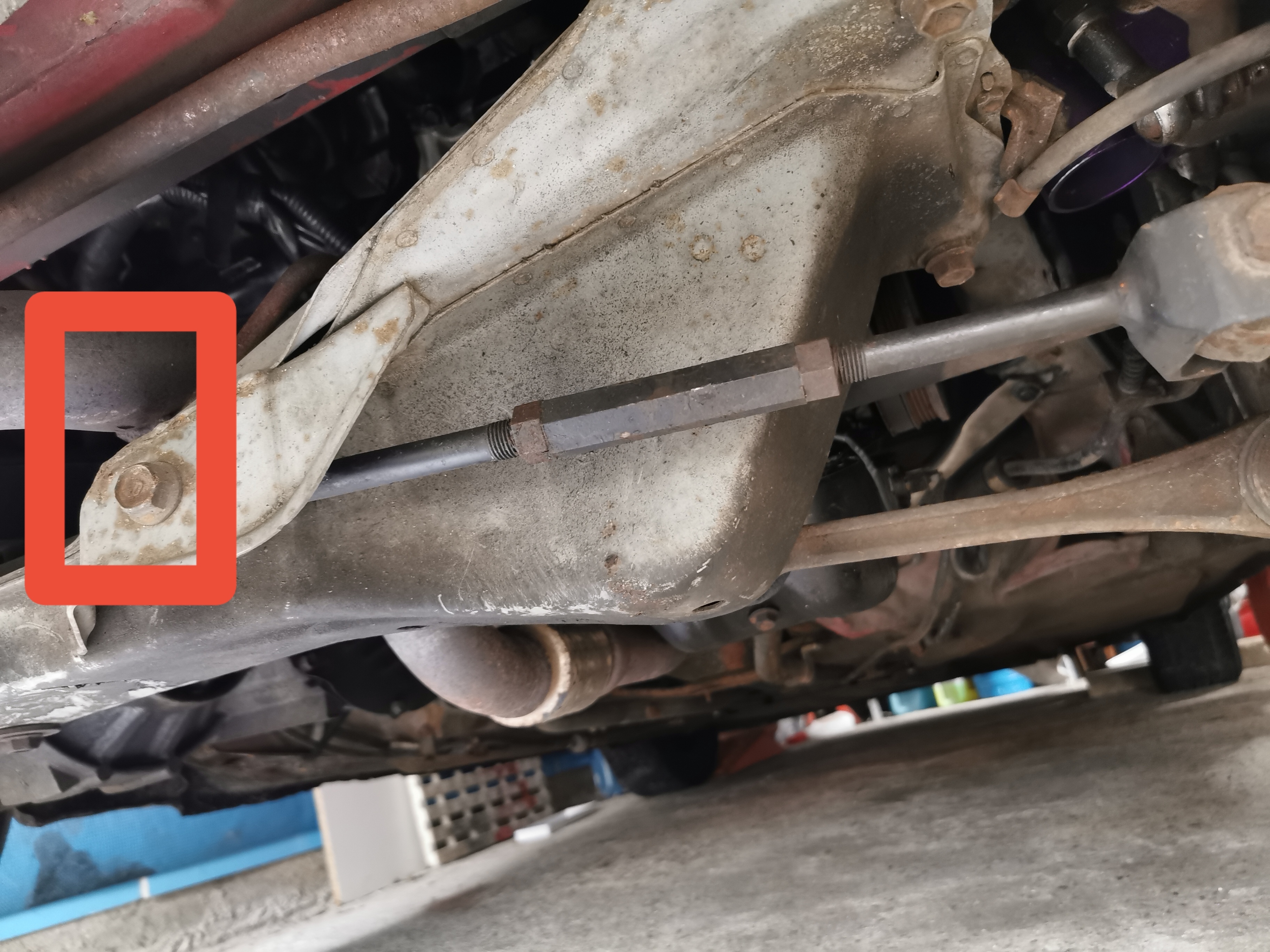

Boulon tourne dans le vide
Les silentblocs des tirants arrieres étant usés j ai voulu desserré un bras au suport moteur pour avoir le diamètre comme il y a du 12 et 14 selon les sites. Mais voilà le problème en voulant resserrer le boulon tourne dans le vide. Impossible de voir pourquoi est-cele filetage, le boulon dans le support moteur qui tourne avec ? Quelqu'un a t il eu ce problème... (cela croche légèrement et tourne dans le vide aussitôt )

http://www.image-heberg.fr/files/17159706353699784077.jpg
Voilà j espere que ca marche voici en rouge ce foutu boulon

Salut
OK, donc soit l’écrou prisonnier est dessoudé dans la traverse, là tu es dans la m*rde Pleure ou Très triste
Soit c’est le filetage de la vis qui est foiré, moins grave, tu fais levier avec un tournevis et tu dessere en même temps, il devrait sortir. Si c’est lui en cause, tu verra le filetage en bouffé à un endroit.
Je dois avoir ça pour le remplacer, me faudra la longueur + diamètre de la vis.

J ai essayé avec un tournevis et un cric pour resserrer pour l instant aucun résultat je vais essayer de le sortir mais comme tu dis je crois que je suis dedans jusqu'au cou....
MessagePosté le: 18 Mai 2024 11:02
Messages: 3757
Pleure ou Très triste disque la tête de vis.
Tu y verra plus clair.
Laisse le bout dans l’écrou, servira pour re-souder et tenir l’écrou libre. Idée
Le mieux serait quand même d’arriver à le dévisser, proprement.. Confus

j avais pensé faire un trou de l autre coté pour passer une cle dans le support moteur mais pas sur que le controle technique apprecie ; mais bon connaissent ils la voiture ...apres je peux mettre un bouchon caoutchouc
