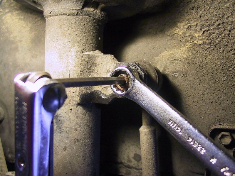

Bon ben j'ai pas encore monté mon kit ! Triste
J'ai un peu de mal a reussir a demonter mes anciens amortisseurs ! Triste
Les boulon sont presque soudé les auns aux autres !
Aujourd'hui j'ai recupérer un bonne barre de plus de 1 metre Sourire bizarrement les ecrous ont enfin laché prise Très content
La il me reste les biellettes a demonter, mais l'ecrou (qui tien la biellette) tourne sur lui meme ! Triste
Je suis bon a me prendre encore la tete demain ! Triste
Si quelqu'un a une solution Sourire

A-tu bien mis une clé btr pour l'empécher de tourner ?

Oui c'est pareil sur le mk3, il faut utiliser une clé allen (btr)!

lol bon tu prends une pince croco.. tu ecartes le souflet et tu prends la barre avec la pince là.. ensuite tu prends une deboule et tu donnes des accoups pour devisser idem pour la remettre.. et logiquement ca doit revnir..
si ca va tj pas
tu ecarte le soufflet tu limes à 2 endroits opposé sur la barre pour avoir un plus grande accroche avec la pince croco.. si jamais une bielette comme ca c'est 25€ te fais pas ch..... disque et remplace..lol

Un max de wd40, désserrer, resserrer,désserrer, resserrer...etc histoire de nettoyer le filet Clin d'oeil
