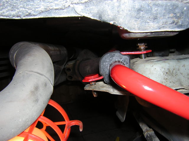

Comment changer les silentbloc de barre stabilisatrice arrière ? Retour à la rubrique 'Comment faire ?'
Je précise que ça n'est pas super simple à faire sans pont, car il faut lever la voiture et déscendre la traverse.
Avant démontage :
Conseils pour le démontage :
Il vous faut un cric rouleur et deux chandelles. Levez la caisse au niveau de la traverse avec le criquet et placer les deux chandelles (pas sous la traverse, bien sur).
Enlevez les roues arrière, démontez les supports de capteur d'ABS (deux vis), démontez les supports d'échappement et de boîte de vitesses sur la traverse, démontez la barre stabilisatrice des tirant (clé plate et BTR).
Là, ça commence à devenir sérieux. Démontez complètement les deux grandes vis (coté arrière) de la traverse. Desserrer seulement les deux autres ; afin de ne pas perdre le centrage pour le remontage. C’est ce qui va vous permettre de descendre la traverse avec le cric rouleur, tranquillement bien sur.
le fameux silenbloc :
La remise en forme :
Remontage :
Voila, pour ceux et celles qui doivent faire la même manip, n'oubliez pas le dégrippant ;-)
