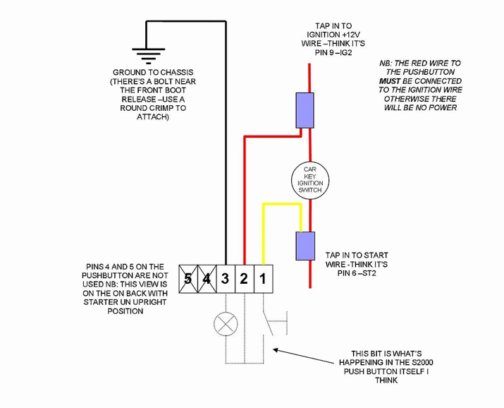

Un lien intéressant concernant le bouton de démarrage :
http://www.mr2.com/forums/mk-2-mr2-sw20/Toyota-MR2-1491-s2k-push-start-button-install.html#post20305
Ainsi que des shémas trouvés sur les sites US :
Question : Je vois des montages avec un relay et d'autres sans. A quoi sert-il? Pourquoi peut-on s'en passer? Qu'apporte-il de plus?
Merci
