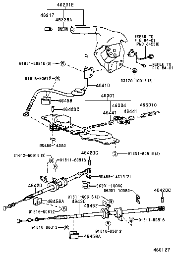

Frein à main HS !
[MkII]
Il fait froid, très froid, et en reprenant votre voiture le matin, le frein à main est hors service !
Le cable n'est pas cassé mais "gelé" : l'humidité qui reste dans les cables arrières, gèle.
Commencer à rouler tout doucement semble permettre de décoincer lentement ces cables.
Sinon, attendez quelques heures que la température monte...
Cependant, il est possible que des câbles de freins cassent réellement à cause du gel, mais c'est plus rare.
En cas de stationnement extérieur par grand froid, ne serrez pas le frein à main, mais enclenchez une vitesse (sauf si vous stationnez dans une rue en pente !).
Notons que 6 membres ont signalé qu'ils ont subi ce phénomène.

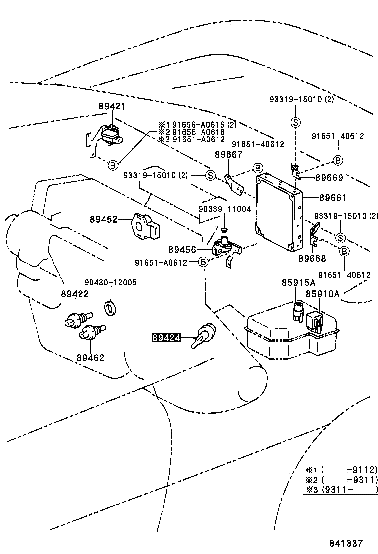

Agrandit le schéma (8Ko) dans une nouvelle fenêtre
Sonde dans le boîtier du filtre à air ?
[MkII 3SGE 1ère génération]
Un grand merci à Geoffrey pour la précision de ses explications.
La petite sonde de température se trouvant dans le boîtier du filtre à air, mesure la température de l'air d'admission.
Je déconseille d'enlever cette sonde du boîtier, et de la placer dans le compartiment moteur en pensant gagner des chevaux.
Explications:
Il faut savoir que le rapport stoechiométrique air/essence normal est de 14/1.
Or plus l'air est frais, plus sa masse volumique, ou autrement dit sa densité est importante, plus l'air est chaud plus elle est faible.

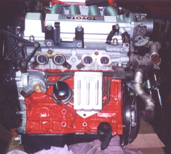

Réfection du moteur (MkII) :
Laurent Weibel a refait le moteur de son MR de 1991, à 150.000kms.
Les différentes opérations ont été les suivantes :
- Réalésage du bloc à 87mm
- Pistons forgés (fabriqués sur mesure aux USA)
- Vilebrequin et bielles équilibrés
- Culasse microbillée
- Joint de culasse reforcé (TRD course de 0.5mm, au lieu des 1mm origine)
- Distribution neuve, allumage, etc.
- Faisceau allumage bougie (TRD course)
- Calculateur additionnel à connecter en parallèle à ECU d'origine (réglage débit air/essence)
- Ligne complète inox compétition (collecteur TANABE, pot FUJITSUBO)
Laurent nous confie que la qualité des pièces du Japon est vraiment top.
Ci-contre, quelques photos de son moteur pendant les travaux.

Sonde sous le capot moteur ?
[MkII 3SGE 1992+]
La sonde fixée sous le capot moteur sert à commander le ventilateur de refroidissement du moteur.
Si on enlève cette sonde, le ventilateur tournera en permanence.

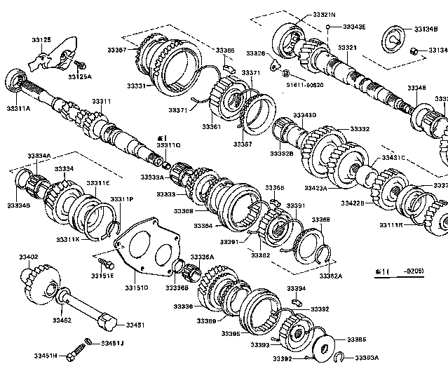

Boîte de vitesses
[MkI - MkII]
Intervention difficile
Sur ma MkII (Samuel), le synchro de 2nde était endommagé.
Symptôme : craquement de la boîte de vitesses lors des rétrogradages de 3ème en 2nde.
Tarif de la réparation : 915€ chez Toyota.
Sur sa MkI, Nicolas avait du jeu dans le mécanisme de la 5ème vitesse.
Symptôme : En 5eme vitesse, lorsqu'on donne des petits coups de gaz en roulant, on s'aperçoit que le levier de vitesses bouge d'avant en arrière.
La vitesse peut même quelques fois "sauter" et ainsi retomber au point mort !!!
En fait, les éléments de la 5ème vitesse (moyeu, baladeur, bonhomme, fourchette) avaient trop de jeu entre eux.
Le problème est moins fréquent sur les "nouvelles" boîtes de type C52 que sur les anciennes C50, c'est pour une de ces raisons que TOYOTA à décider de placer les boites C52 sur les AW11 produites en 1986.
Seule solution : Remplacer entièrement la 5ème vitesse.
C'est-à-dire, pignon, synchro, moyeu, clips de moyeu, bonhommes(3), baladeur et fourchette. (voir figures ci-contre).
Coût total des pièces : environ 445€.
Nota : Il n'est pas nécessaire de déposer la boîte de vitesses pour le remplacement de la 5ème.
Nicolas en a profité pour changer tous les synchros.
